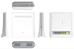

ZTE MF286A и ZTE MF286R — это стационарные 4G/3G роутеры, предназначенные для обеспечения высокоскоростного доступа в интернет через мобильные сети. Они поддерживают LTE Cat.6, что позволяет достигать скорости передачи данных до 300 Мбит/сек в сетях 4G LTE. Роутеры работают с большинством GSM операторов, обеспечивая стабильное подключение дома, в офисе или других помещениях.
Основные характеристики моделей ZTE MF286 (включая MF286A и MF286R, которые являются вариациями одной серии):
  • Поддержка сетей: 2G, 3G, 4G LTE (Cat.6)
  • Максимальная скорость LTE: до 300 Мбит/сек
  • Wi-Fi: двухдиапазонный (2.4 ГГц и 5 ГГц), поддержка до 64 подключений
  • Радиус действия Wi-Fi: до 100 метров
  • Интерфейсы: Ethernet порты для проводного подключения, разъемы для внешних антенн (2x SMA)
  • Применение: стационарное использование в домашних условиях, офисах, квартирах
  • Особенности: встроенный 4G-модем и Wi-Fi модуль, возможность подключения внешних антенн для улучшения сигнала
Модель MF286A и MF286R отличаются, как правило, региональными версиями прошивки и поддержкой частот, но по базовым характеристикам и функционалу они схожи.
Таким образом, ZTE MF286A и MF286R — это надежные и мощные 4G роутеры для стационарного использования с хорошей скоростью и стабильностью соединения, подходящие для пользователей, которым нужен быстрый интернет через мобильные сети с возможностью подключения большого количества устройств по Wi-Fi.

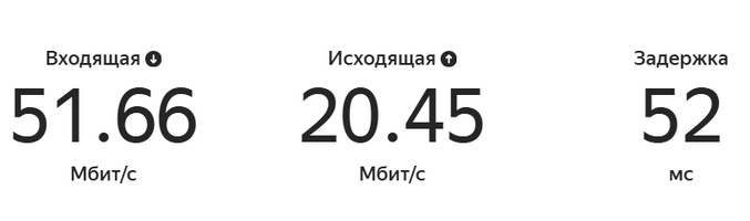

Готовая простая инструкция по обновлению прошивки с разблокировкой от оператора и сменой IMEI TTL (без разбора)
замер скорости производился на одной частоте BAND3 без агрегации (но модем её поддерживает)
