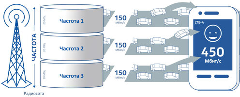

Агрегация частот — это технология, которая позволяет объединять несколько диапазонов частот (несущих) для увеличения пропускной способности и скорости передачи данных в сетях мобильной связи. В 4G LTE и LTE-Advanced (4G+) агрегация несущих частот обеспечивает более высокие скорости интернета, например, агрегация трёх несущих позволяет достигать скорости до 450 Мбит/с и выше .

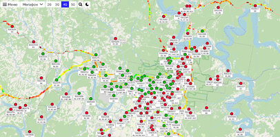

  3. Сайт, посвящённый мобильной связи
    Ресурс https://4cells.ru/ карты по агрегации частот в разных регионах России.2025-08-10_130913.jpg
