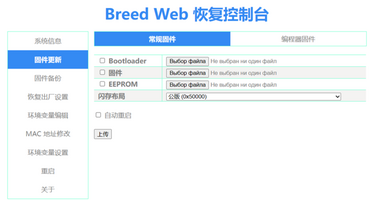

Breed Bootloader — это многофункциональный загрузчик (bootloader) для встроенных устройств, особенно популярных в роутерах. Он обеспечивает удобный веб-интерфейс (хотя часто на китайском языке), через который можно управлять загрузкой и обновлением прошивки. Важной особенностью Breed является возможность обновления прошивки с отображением прогресса в реальном времени, а также поддержка доступа к командной строке загрузчика через telnet и возможность попасть в загрузчик без использования аппаратной кнопки роутера.

Как зайти в загрузчик Breed?​
Зажать Reset и подать питание на роутер. Спустя 5-8 секунд зайти на 192.168.1.1 с устройства, подключённого в LAN порт роутера

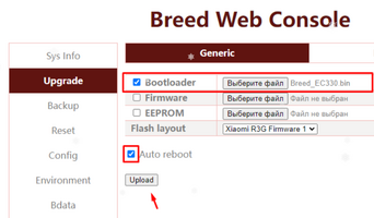

Как обновить загрузчик​
Перейти в раздел Upgrade, выбрать файл загрузчика в Bootloader и нажать Upload
