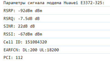

Для отображения информации о RSRP, RSRQ, SINR и другие для Huawei e3372h-320 или e3372h-325
1) Войти в браузер и нажать F12
2) В консоль ввести скрипт и получить результат
(async () => {
  const baseUrl = "http://192.168.8.1";
  async function getSignalInfo() {
    const url = `${baseUrl}/api/device/signal`;
    const response = await fetch(url, {
      method: "GET",
      headers: {
        "X-Requested-With": "XMLHttpRequest"
      credentials: "include"
    if (!response.ok) {
      throw new Error(`Ошибка запроса: ${response.status}`);
    const text = await response.text();
    // Ответ приходит в XML, парсим его
    const parser = new DOMParser();
    const xmlDoc = parser.parseFromString(text, "application/xml");
    // Извлекаем нужные параметры
    const rsrp = xmlDoc.querySelector("rsrp")?.textContent || "N/A";
    const rsrq = xmlDoc.querySelector("rsrq")?.textContent || "N/A";
    const sinr = xmlDoc.querySelector("sinr")?.textContent || "N/A";
    const rssi = xmlDoc.querySelector("rssi")?.textContent || "N/A";
    const cellId = xmlDoc.querySelector("cell_id")?.textContent || "N/A";
    const earfcn = xmlDoc.querySelector("earfcn")?.textContent || "N/A";
    const pci = xmlDoc.querySelector("pci")?.textContent || "N/A";
    return { rsrp, rsrq, sinr, rssi, cellId, earfcn, pci };
  try {
    const signalInfo = await getSignalInfo();
    console.log("Параметры сигнала модема:");
    console.log(`RSRP: ${signalInfo.rsrp} dBm`);
    console.log(`RSRQ: ${signalInfo.rsrq} dB`);
    console.log(`SINR: ${signalInfo.sinr} dB`);
    console.log(`RSSI: ${signalInfo.rssi} dBm`);
    console.log(`Cell ID: ${signalInfo.cellId}`);
    console.log(`EARFCN: ${signalInfo.earfcn}`);
    console.log(`PCI: ${signalInfo.pci}`);
  } catch (error) {
    console.error("Ошибка при получении параметров сигнала:", error);
