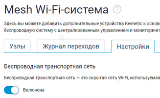

После настройки по проводу не подключается по воздуху?​
Включите Беспроводную транспортную сеть у контроллера

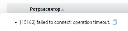

Ошибка failed to connect: operation timeout?​
  • Это нормально, ретранслятор пытается соединиться с серверами, ни на что не влияет.
