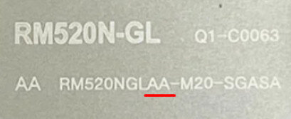

Отличия версий Quectel RM520N-GL
Версия AA работает PCIe/USB interface.
Версия AP - PCIe interface ONLY (соответственно не работают в USB адаптерах).

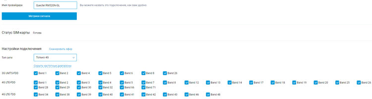

Доступные частоты Quectel RM520N-GL в Keenetic

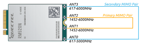

Фото как правильно подключать антенну к модему Quectel RM520N-GL
