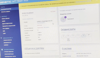

Прошивка для Vertell VT Street M2
Инструкция по прошивке и восстановлению Vertell VT Street M2

Прошивка с инструкцией по обновлению до Keenetic 4.3.6.3 для Vertell VT Street M2
