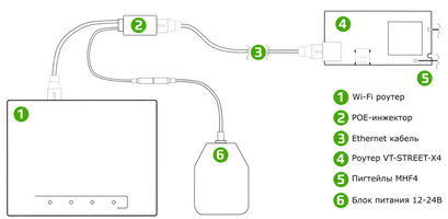

Роутер оснащен двумя разъёмами MHF4 (IPEX4) для подключения внешних антенн. При использовании антенны с технологией MIMO подключаются оба разъема. Разъём MAIN подключается к разъёму вертикальной поляризации антенны, разъём RX - к разъёму горизонтальной поляризации антенны. При подключении антенны с одним выводом подключается разъём MAIN.
Подключение роутера Vertell VT-STREET-X4 к коммутатору или домашнему роутеру производится патч-кордом из витой пары через пассивный PoE-инжектор совместно с подачей напряжения на роутер с помощью блока питания 12 - 24 V. При длине трассы до 30 м можно использовать блок питания 12 V. При больших длинах патч-корда (свыше 30 м) рекомендуется использовать блоки питания с напряжением от 15 до 24 V по соответствию длине кабельной трассы. Для стабильной работы рекомендуется использовать витую пару из качественного медного кабеля с сечением жилы AWG 24. Расшивка разъёма витой пары допускается по стандарту T568A и T568В (прямой обжим). Для подачи питания можно использовать разъём 5,5х2,1 мм с БП 12-24 V, если кабель с RJ-45 не имеет Passive PoE. Сила тока не менее 0,5 А.
