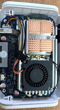

Фото внутренностей и тест скорости на Huasifei WH3000 PRO
