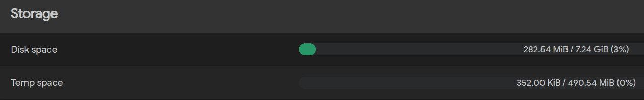

Инструкция как расширить память до 8ГБ на Huasifei WH3000
1) Авторизуемся по SSH и проверяем разделы командой sgdisk -p /dev/mmcblk0
2) Устанавливаем софт для правки разделов
3) Удалить пустой раздел mmcblk0p7 -> Delete | Далее выбрать раздел mmcblck0p6 -> Resize -> Write -> yes -> Quit
После этого у вас должны поменяться разделы. Если нет, то просто снова прошиваем образ squashfs-sysupgrade.
opkg update && opkg install cfdisk
cfdisk /dev/mmcblk0
