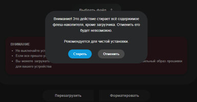

  1. Выполнить форматирование flash-накопителя, если переход с другой прошивки (стоковая, кастомная и тд) или необходима чистая установка

• Форматировать стирает весь flash-накопитель, кроме загрузчика. Рекомендуется использовать при чистой установке или переходе с других модифицированных прошивок.
