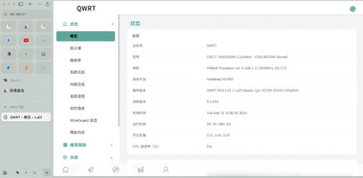

Прошивка QWRT R24.1.24 для CMCC RAX3000M
Логин root - Пароль password

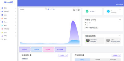

Прошивка istoreos для CMCC RAX3000M
