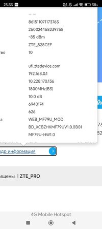

vаvan0043, вам подойдёт инструкция для новой ревизии ​
Версия WEB-интерфейса
WEB_MF79N_MOD
Версия прошивки
BD_XCBZHKMF79UV1.0.0B01
Версия оборудования
MF79U-HW1.0
В таком виде на авито взял. Вроде бы и Band можно выбирать, но есть какой-то нюанс. В том регионе где я нахожусь, очень хорошо работает только Band 3 (MTC), но не сразу.
0) оставляем галочку только на Band 3 (чтоб не скакал аки блоха)
1) вынимаем модем из USB
2) вставляю модем в USB и жду загрузки.
3) модем успешно цепляется к вышке, но скорость ограничена в 1мбит/с
И тут начинается самое интересное
4) захожу на морду роутера, ставлю к примеру band 7 (любой, даже недоступный)
5) жду 30 секунд, вновь возвращаюсь на band 3, и ловим в районе 40-50мбит/с
Как-то можно обойти эти бубно-пляски?
