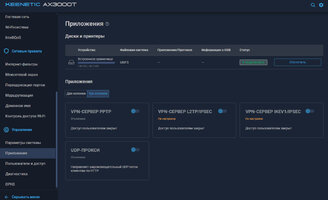

Прошивка Keenetic 4.3.3 с инструкцией для Xiaomi Router AX3000T
  1. Убедитесь, что дата производства вашего роутера подходит для прошивки:
    • Китайская версия — дата выпуска до 2024.06 включительно.
    • Глобальная версия — дата выпуска до 2024.12 включительно.
  2. Сбросьте настройки роутера до заводских.
  3. Выполните первоначальную настройку: установите пароль для входа в веб-интерфейс и запомните его.
  4. Запустите файл 1_ax3000t, введите ранее установленный пароль и дождитесь завершения работы скрипта.
  5. После окончания работы скрипта роутер перезагрузится.
    В папке с программой должны появиться backups и файл eeprom.bin.
    Если они не появились — что-то пошло не так.
  6. После перезагрузки роутера и восстановления проводного подключения (Ethernet) запустите файл 2_ax3000t и дождитесь завершения скрипта.
  7. После успешного выполнения второго скрипта роутер автоматически перезагрузится уже с установленной новой прошивкой.
Поддерживаются ESMT и Winbond, поэтому проверка установленной памяти не требуется.
Версия стоковой прошивки на роутере должна быть ниже 1.0.90
URL: 192.168.1.1 admin:12345678
SSID: Keenetic
Password: 12345678
